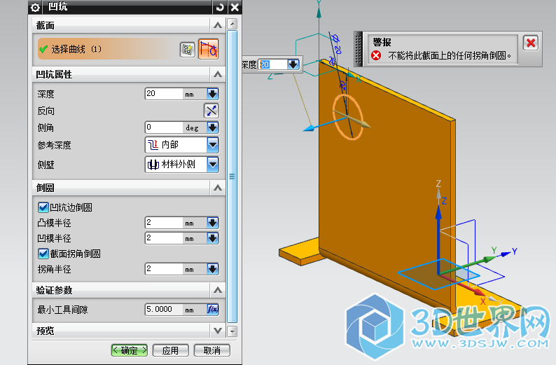

做凹坑时一直出现  不能将此截面上的任何拐角倒圆

问题已解决,把截面拐角倒圆去掉就可以了

非尖角截面无需拐角倒圆!
