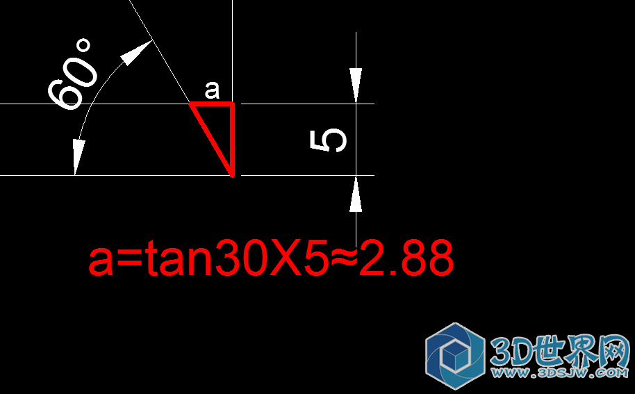

发表于 2016-4-19 11:49:02 | 只看该作者 |只看大图 回帖奖励 |倒序浏览 |阅读模式
曲面加工侧面与底面不同的余量
图片.zip
461.48 KB, 下载次数: 35, 下载积分: G币 -1

发表于 2016-4-19 12:23:23 | 只看该作者
没明白你想表达的意思
     如果你是说2.JPG的刀路 还差一层没有走的话
你可以在切削层中设置一下切削深度

现在就是要深度分析一下当底面与侧面余量不一样时,轮廓XY平面方向的偏移值是怎样得来的,

就是根据余量参数的设置,自己计算一下刀路存在的位置

发表于 2016-4-19 17:46:46 | 只看该作者
兄弟,你计算这个没有意义啊,图形复杂了,刀路就会更乱,除非你想去UG公司,共同开发UG,做出更美观的刀路
