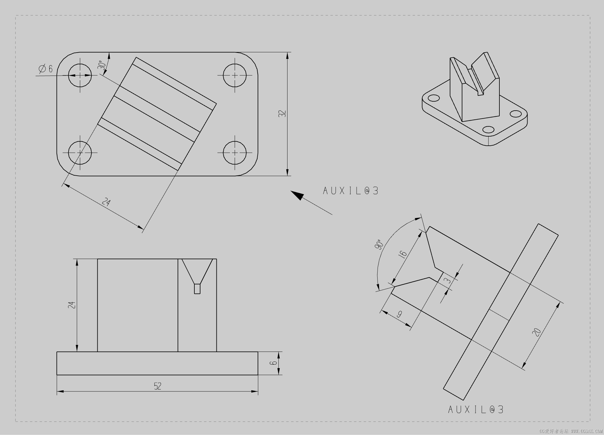

楼主: 3D小王
[建模] 每日一练:30
 火.. [复制链接]

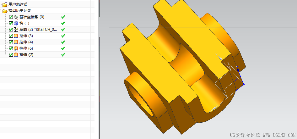

发表于 2023-8-1 10:20:11 | 显示全部楼层
p这个比较简单

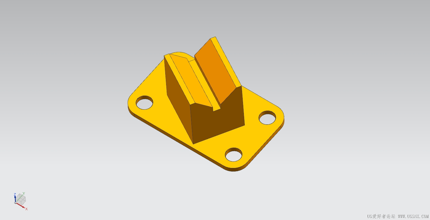

发表于 2024-5-14 22:28:43 | 显示全部楼层

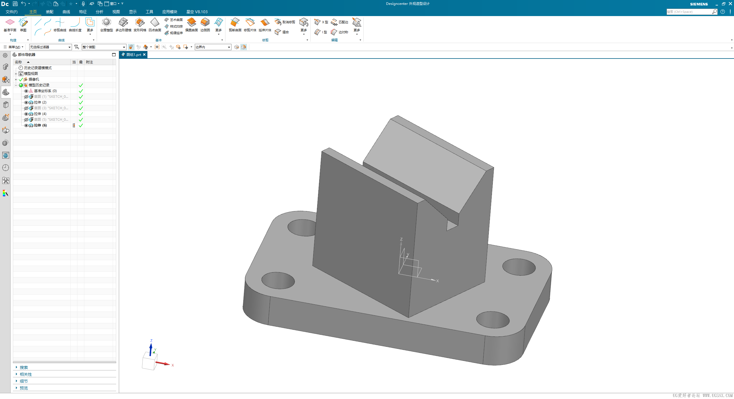

发表于 2024-6-11 15:46:22 | 显示全部楼层

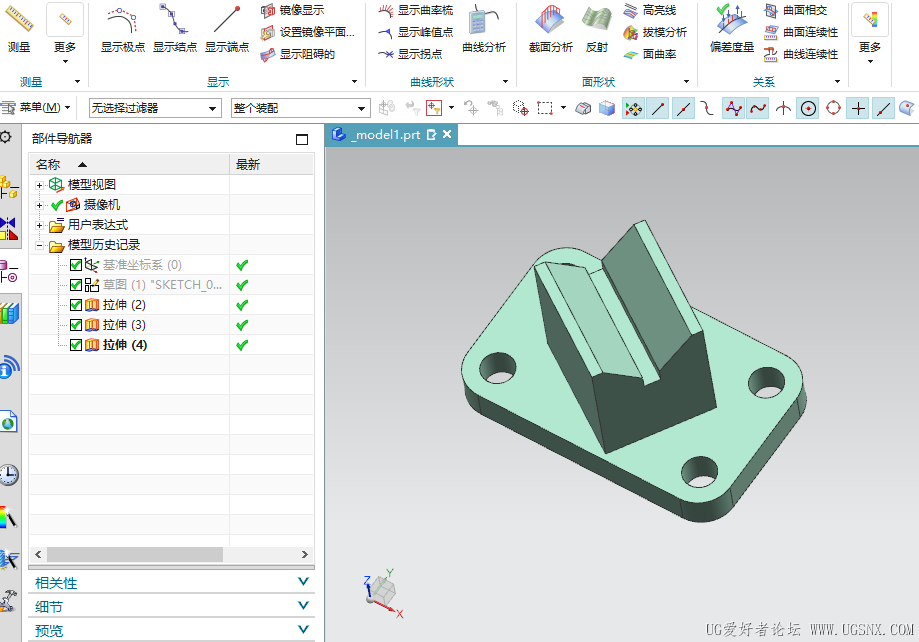

发表于 2025-4-3 18:32:02 | 显示全部楼层
