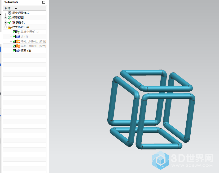

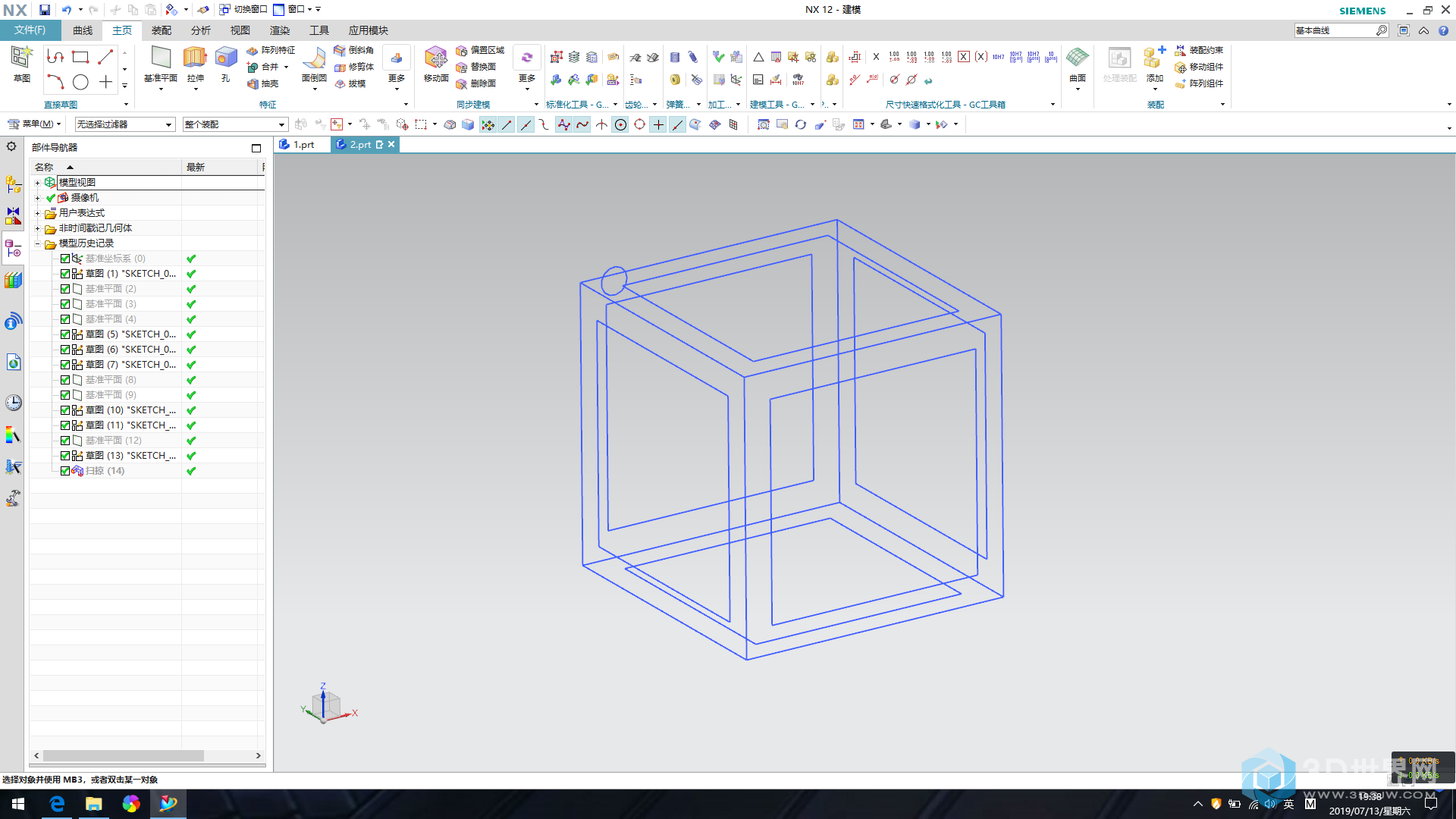

立体感好点的可以慢慢反应过来
可以从简单入手,比如我就是用100*100的正方形来画
然后慢慢修改尺寸,用直线命令辅助来画,最后取整为100,90,80,圆就D10

用的10*10方块找交点 然后用基本曲线连起来 倒圆角 最后用管道加粗
