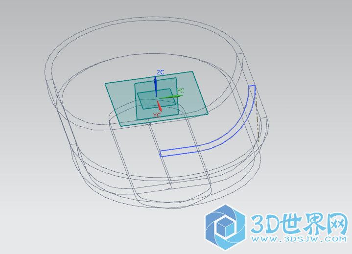

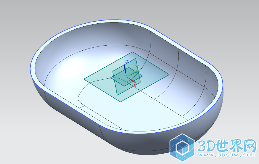

画这样一个图形,两种方案,A方案画一根截面单线扫略后在抽壳;B方案直接把横截面画完在扫略。感觉B方案有点不精准,底面还多了一根线,怎么回事

这个东西最简单的应该是画块然后倒圆抽壳吧 不行才会考虑其他  发表于 2016-2-23 17:55
