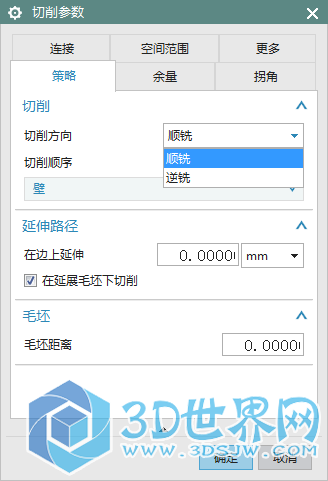

谢谢大神 们了   帮帮忙
这里面没有顺逆阿
这里面没有顺逆阿

型腔铣没有顺逆的,等高有

深度轮廓加工

用爬面也可以-罗工

老师,即使有顺逆刀路,加工出来也是很粗糙的呀,是粗加工使用的方法.

型腔铣削使用与粗加工,不要纠结混合加工
刀路步距小一点或者刀具大一点就很光了
精加工刀路也可以开粗,等高和曲面铣,
