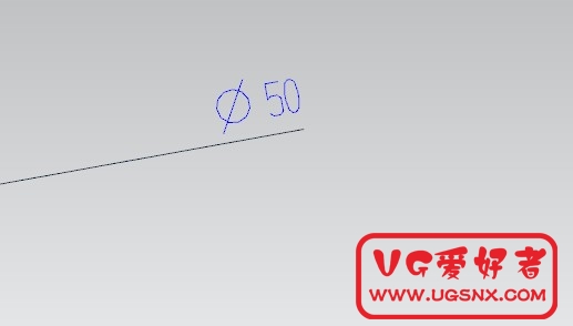

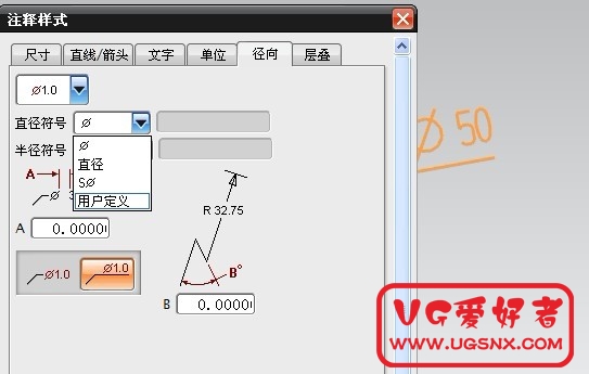

在制图时,有时我们需要标注螺纹符号,例如M12,但是NX默认的直径符号是 ,这个需要变更一下,具体的请看图所示。
1.
2.
3.
4.

我原来都是先标成直径,再右键“编辑附加文本”改~~{:soso_e149:}
