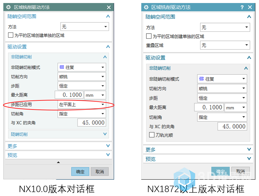

NX12以上版本,固定轮廓铣--区域铣削--步距已应用--投影在部件上还是在平面上 的选项怎么没有了。麻烦大神帮忙看看,有时间研究下,谢谢。

进入使用者预设设定调整>加工>工序>常规>原有都打勾

 楼主| 发表于 2020-5-15 17:06:52 | 只看该作者
大神厉害了,谢谢啦

老哥,怎样进入(使用者预设设定调整),找了老久啦???
说的是这个吗???
195
2365
7#
发表于 2020-6-29 08:57:04 | 只看该作者
说的是这个吗???
是的 是這裡沒錯 打勾重開軟件就可以
