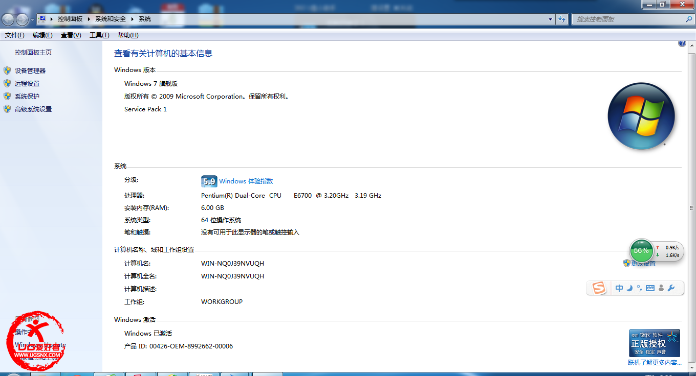

[已解决] ug出刀路慢和什么有关系 一样的刀路Cimatron很快是不是电脑配置越高越快呢 希望大讨论
114
3132
发表于 2014-8-17 20:35:53 | 只看该作者 |只看大图 回帖奖励 |倒序浏览 |阅读模式
我的电脑配置 出程序没有不等过 画图还行 出刀路羡慕死人家用 专门的编程软件了 求大家讨论一下配置

这个跟软件算法,还有精度有关。你是干编程的,你也知道,你把计算公差调节一下,计算的速度会成倍的提高,所以刀路的计算快慢和精度有关系。 你如果用CMIT编程的话,IT版精度会差很多,所以计算快。
另外软件不一样,算法不一样,计算速度也不可能会一样,也有快有慢的。
最后,还有一个重要的因素,那就是你上面指的,电脑配置,这个也是非常重要,配置越高计算的速度越快,计算刀路非常吃CPU, CPU这块要加强。

能帮我先选配置吗 贵没问题 快就行

CPU 可以考虑 : I7 4系
内存可能考虑:第三代内存DDR3  8GB
其实这也要不了几块钱,5000多的主机就够了。

请问I7  4系具体是哪一款啊  I7 有4核和6核两种吧  正准备从8.0 升级到11.0   考虑更新电脑

UG不吃CPU, 我刚换了电脑,配置提高计算速度会有提高,计算速度和工件的尺寸也有关系,我现在都会用ncspeed优化软件提速,一般比原来的刀路提高20%左右吧。

生成刀路前将显示改为静态线框
