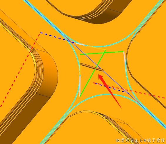

求助UG怎样设置不让区域之间自动连刀?

等高有始终深度优先12.0以上才有,2D线框,底壁都可以
