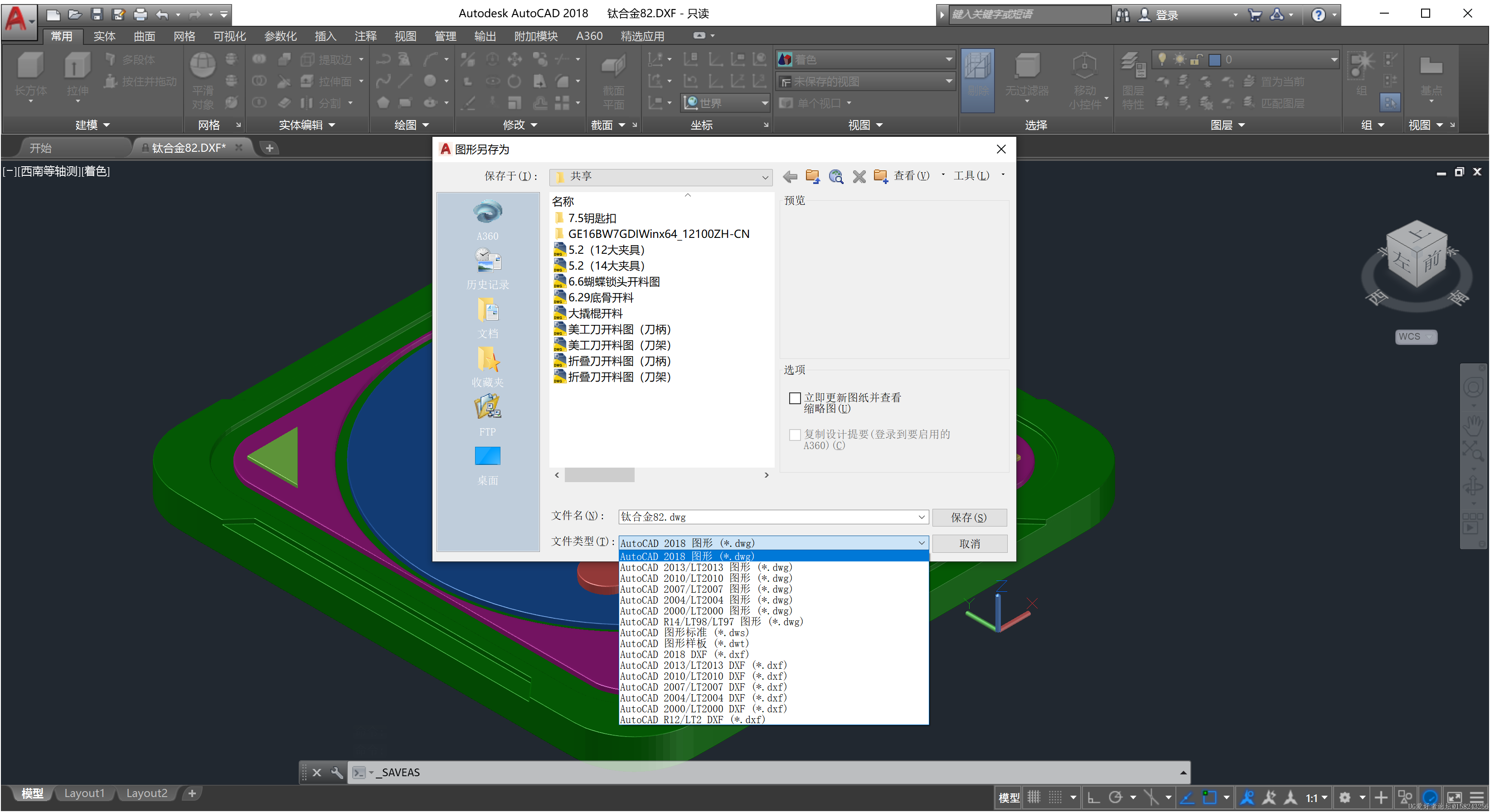

大师们知道CAD画的图DXF格式用什么软件可以转化成mastercam2022能打开的格式?谢谢大师们指点

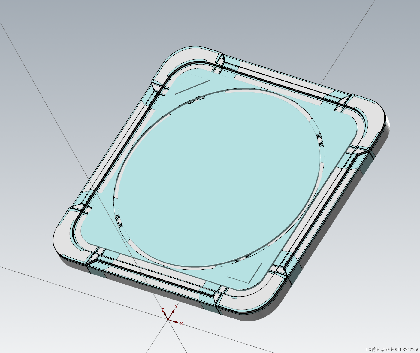

 楼主| 发表于 2022-8-6 11:15:41 | 只看该作者
这是怎么回事
这是DXF格式
这是DXF格式
mastercam2022打开变成这样了

366
6500
7#
 楼主| 发表于 2022-9-5 10:22:45 | 只看该作者

 楼主| 发表于 2022-9-5 10:23:42 | 只看该作者
xinruyu369 发表于 2022-9-4 22:21
CAD可以输出(另存为)IGS 格式   再用mc打开
找不到IGS格式,是不是我CAD版本有问题?

发表于 2022-9-6 15:53:53 | 只看该作者
是输出不是另存为
31
838
8637
10#
发表于 2022-9-6 15:55:35 | 只看该作者
菜单-文件-输出    选择IGS格式
