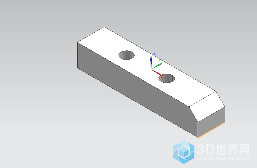

就这个小零件1000件,孔是通孔,材料是铝,而且是一大块一大块的料,求快捷的加工工艺。

就整版加工啊,粘着铣,底面留0.1的样子,铣完每个取下来去毛刺就可以了

外发加工,直接出产品

一次一排锯片锯掉

这种最快的是外发普洗,合理的工艺安排很重要,普洗比你快,价格还低

做好工装 用大板料排版加工

外发用北京精雕加工很快就加工完了,加工小件是它们的优势。

真空吸盘 光面切外形  然后上虎钳加工正面

1.锯床开料,各面留余量1mm。
2.铣床精铣四面,平面尺寸加工到位。
3.多头器+钻床+定位辅具钻孔,一次钻两个孔。
4.双孔+底面定位,立铣铣倒角,加工完成。

这个不厚吧  真空吸盘排一版 一下就是好几十个出来了。毕竟来料已经是板料了
