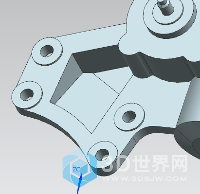

[求助] 请问这个凹槽怎么画出来的,我刚学很多命令不会,请说的详细点
Rank: 1
发表于 2020-4-14 08:14:25 | 只看该作者 |只看大图 回帖奖励 |倒序浏览 |阅读模式
越详细越好 谢谢

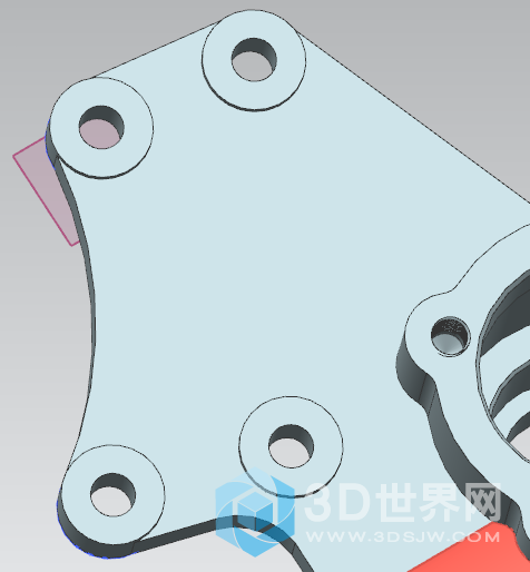

我已经画到这里了
我已经画到这里了

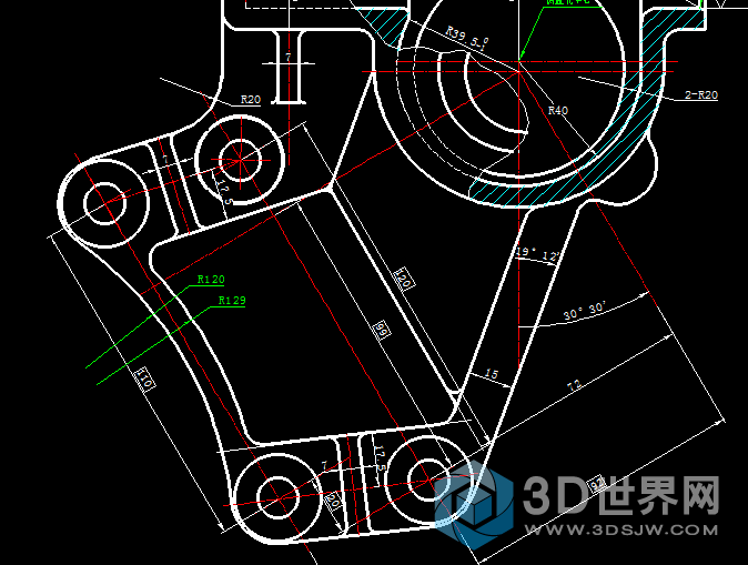

这是平面图
这是平面图
平面图
平面图

发表于 2020-4-14 10:58:51 | 只看该作者
如果是等壁厚,应该是抽壳比较方便
349
2778

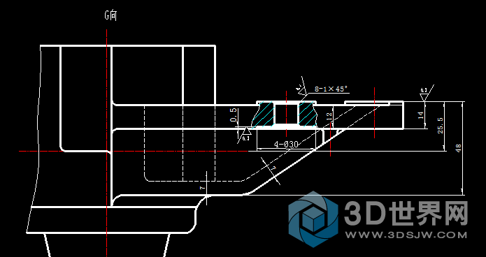

发表于 2020-4-17 16:15:21 | 只看该作者
线框画出来,拉伸一个新实体然后替换底部7毫米壁厚。最后求差完成。这样通俗该听得懂吧?
一般的这种图都全部先画最外的实体、然后再把空洞的地方建模一个新实体出来求差。如果是等壁厚就可以内外一起建模。
Rank: 2
30
235
发表于 2020-4-17 16:38:03 | 只看该作者
实体加曲面就很简单了
Rank: 2
21
264
发表于 2020-5-14 09:29:33 | 只看该作者
画一个凹槽里面的图。。拉伸求差不就好了?
