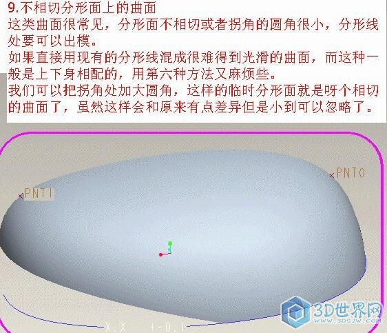

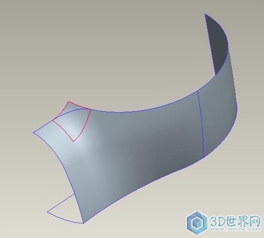

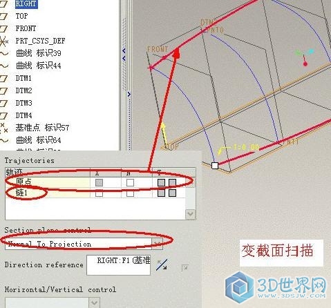

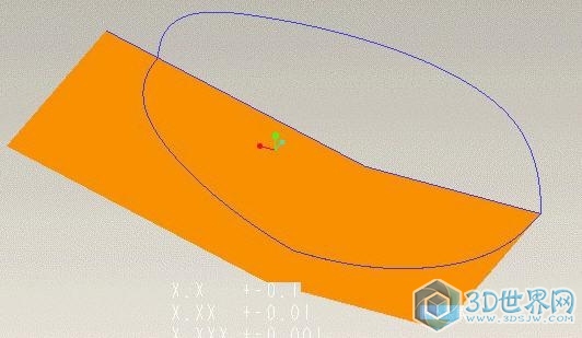

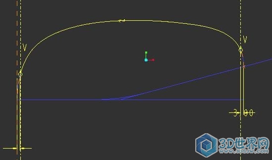

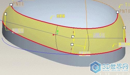

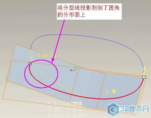

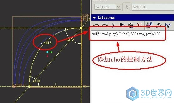

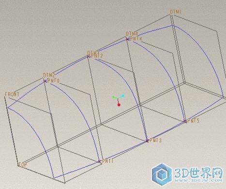

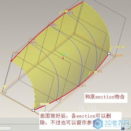

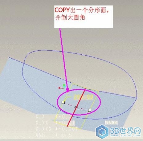

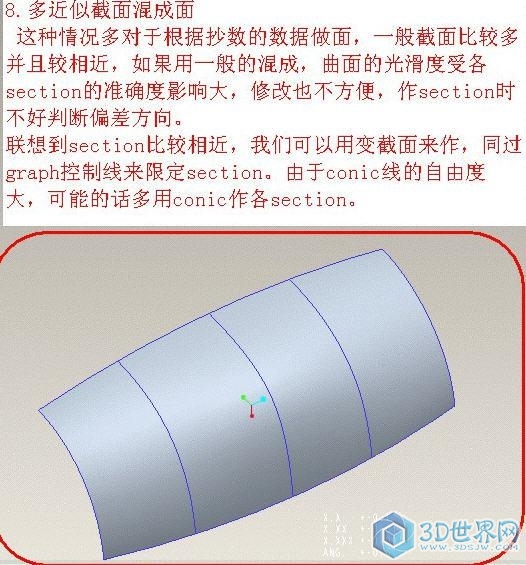

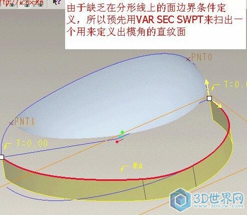

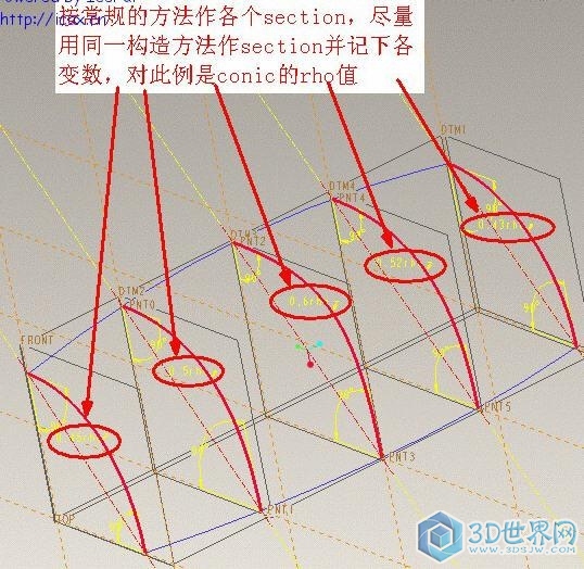

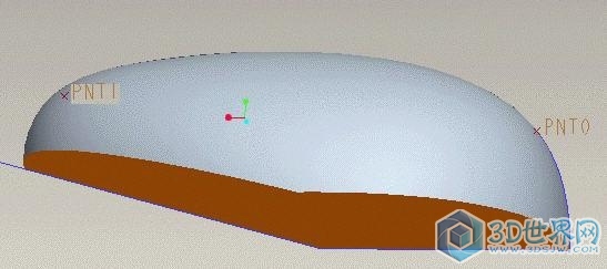

      大家好!  我是小俊,下面给大家分享CREO拆面技巧,下面这些步骤是我从网上搜寻出来的,由于内容太多所以分开来发了
其实不管你用什么软件拆面补面都是基本这些,有这些思维方式了,用什么软件都可以补出优质满意的曲面,补面就是知道补的方式以后,靠自己多补多练多找自己的毛病
creo拆面技巧
http://bbs.creoug.com/thread-64583-1-1.html
(出处: 精诚网)
creo拆面技巧
http://bbs.creoug.com/thread-64508-1-1.html
(出处: 精诚网)
creo拆面技巧其中之三
http://bbs.creoug.com/thread-64491-1-1.html
(出处: 精诚网)
