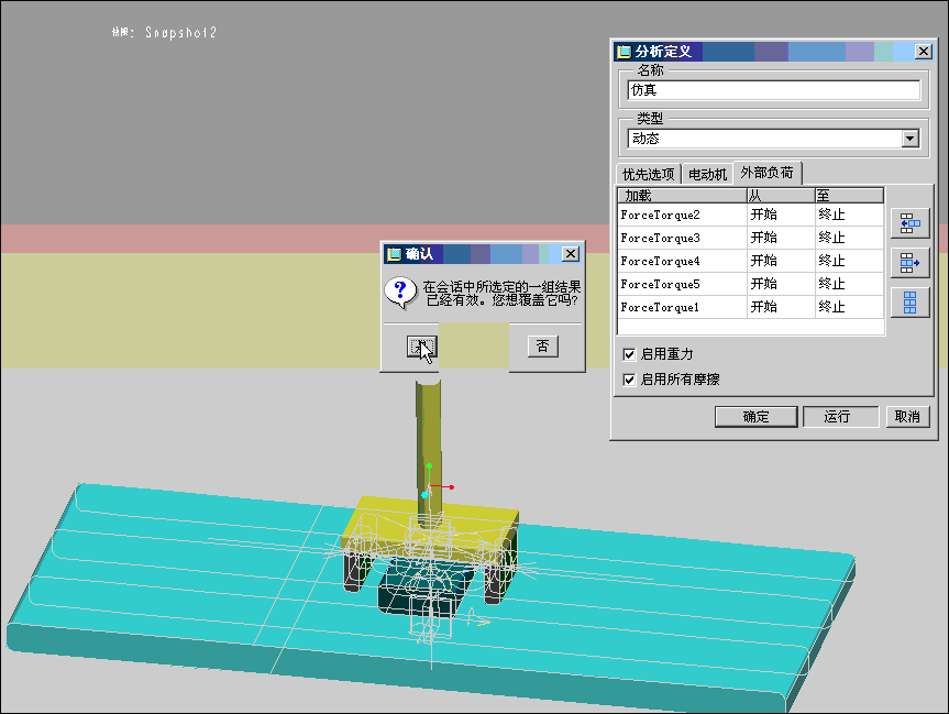

大家好,我一直想做一个装配机械的仿真,发现只能实现机构自身运动的仿真,如何实现机器人抓取物品,然后放入另一个零件的仿真呢?

 楼主| 发表于 2012-6-4 16:51:40 | 只看该作者
嗯,你这个物体定的是什么约束呢
Rank: 1
104
发表于 2012-6-4 23:42:04 | 只看该作者
这个主要看你是怎么搬运的,如果你是想要我图上的搬运,就定义两个平面,如果从一个地方上,横移,下就定义一个平面约束,如果你是想任意搬动,就定义6DOF。当然所有的搬运都可以定位为6DOF,就是调整状态的时候麻烦点。
