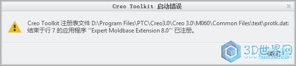

        中午电脑比较慢!关闭所有软件后重新启动电脑,接着就用腾讯电脑管家进行全面体检、垃圾清理、杀毒,也没有清理掉什么文件。打开Creo后就出现”Creo Toolkit 启动错误“(如图),点确定后就自动关闭Creo软件,我重新装Creo后还是出现同样的问题,现在求助各位大师、大侠、高手们指点,怎样才能解决这种问题?以前在Creo2.0中也出现过,后来用Creo3.0就很少用2.0,出现错误也不管它了!

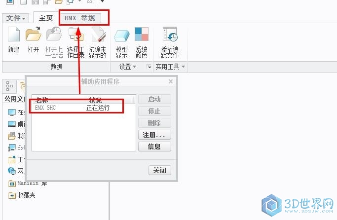

发表于 2015-12-21 14:11:05 | 只看该作者
使用【辅助应用程序】启动。。。

发表于 2015-12-22 10:50:37 | 只看该作者
EMX安装好之后不用在配置文件里面去设置注册表路径,安装好之后直接就可以使用,你这个显示估计是重你自己动设置了路径导致的,如果移除之后还有这个问题,可以重新安装一下

 楼主| 发表于 2015-12-23 09:49:19 | 只看该作者
破衣哥 发表于 2015-12-22 10:50
EMX安装好之后不用在配置文件里面去设置注册表路径,安装好之后直接就可以使用,你这个显示估计是重你自己 ...
是的,我在Config里面设置过,删除后Creo启动不了,一闪而过!!!
现在卸载了重装后,D盘装不了了(原先装载D盘的),更改路径也没用!

 楼主| 发表于 2015-12-23 10:01:56 | 只看该作者
Creo根本启动不了,这里怎么能用到呢?

 楼主| 发表于 2015-12-23 10:03:47 | 只看该作者
要用到这个【辅助应用程序】最起码的条件就是要启动Creo,你连Creo都启动不了怎么加载?
