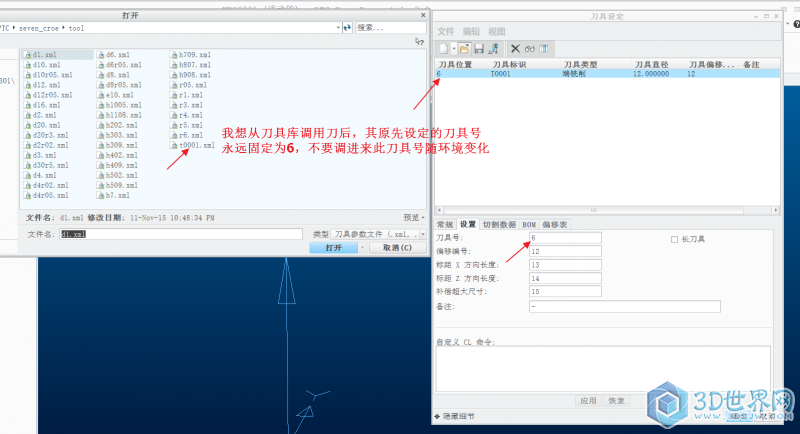

请教NC刀具号怎样固定

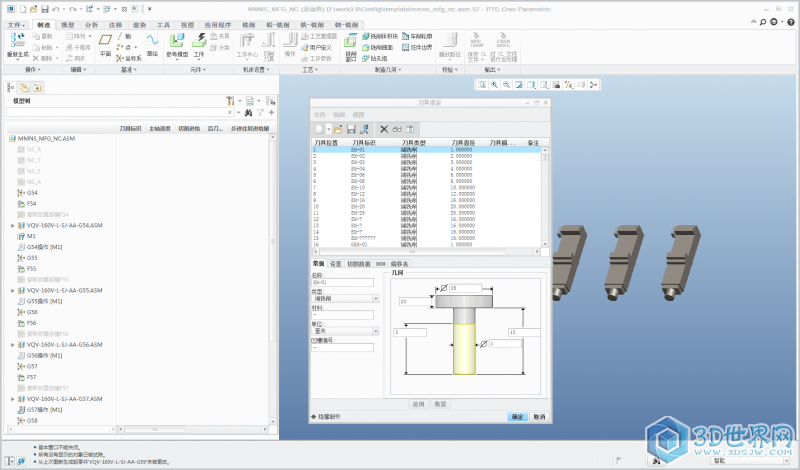

发表于 2016-10-6 11:38:48 | 只看该作者
你可以把所有刀具都先建好然后保存整个文档,设置默认模板,之后打开的就都有了

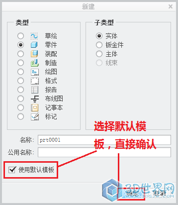

发表于 2016-10-6 11:50:31 | 只看该作者
1.先创建一个加工环境,刀具库,等等
设置好后保存文档(如保存地址为D:\work\Config\template\mmns_mfg_nc.asm红色是文档名称
2.添加配置,设置模仁模板地址(也就是刚才保存的文件位置D:\work\Config\template\mmns_mfg_nc.asm
3.设置好后,新建直接选择默认模板打开就可以了,这样就可以每次都进入之前设置好的编程环境中了。刀具什么的都有了!~
