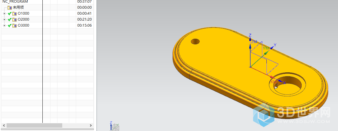

在日常编程中,程序编制完成,还要创建加工装夹示意图,以指导现场人员定位工件及设定机床加工坐标系原点。以前的操作模式是手工创建图纸(首先进入制图环境,新建图纸页,添加视图,标注尺寸与注释),或者是利用外挂程序来快速创建图纸。

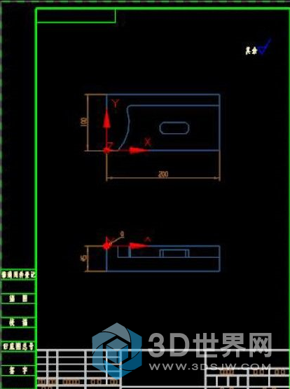

在NX10.0的GC工具箱中提供“加工装夹图”,主要实现以下功能:
Ø 自动生成装夹图纸
Ø 自动添加俯视图和前视图
Ø 在俯视图标注X/Y方向总长
Ø 在前视图标注Z零点位置及工件高度
Ø 自动调整视图大小及位置

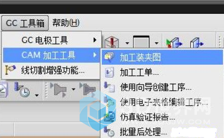

GC工具箱—CAM加工工具—加工装夹图:
当工件加工坐标系设定完成,即可应用“加工装夹图”,系统自动在制图环境下生成装夹图纸,如下图,建议在程序编制结束再出装夹图。

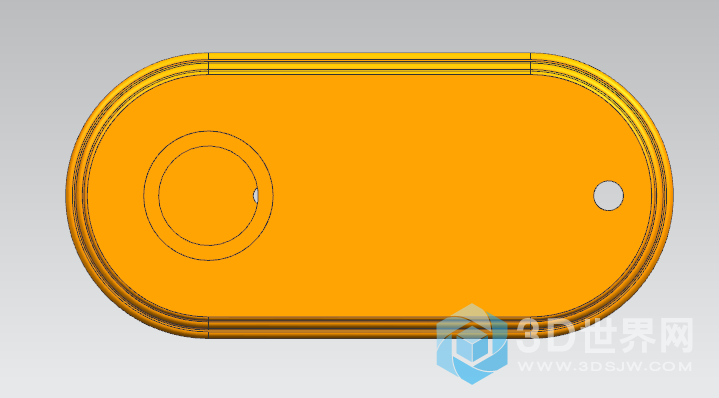

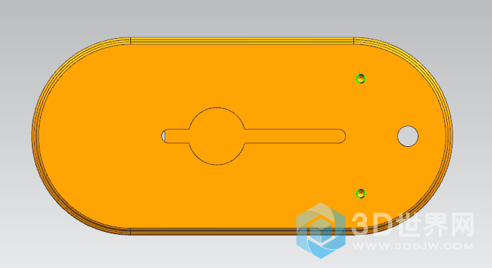

问一下,比如一个文件里面有两个以上的工序(如正反面),加工装夹图,怎么不能分别显示加工坐标位置,只能出一个在绝对坐标那个图,出几次都不行,一直是一样的图。我的是NX11.0和NX2007,一直改不过来,求解答。
