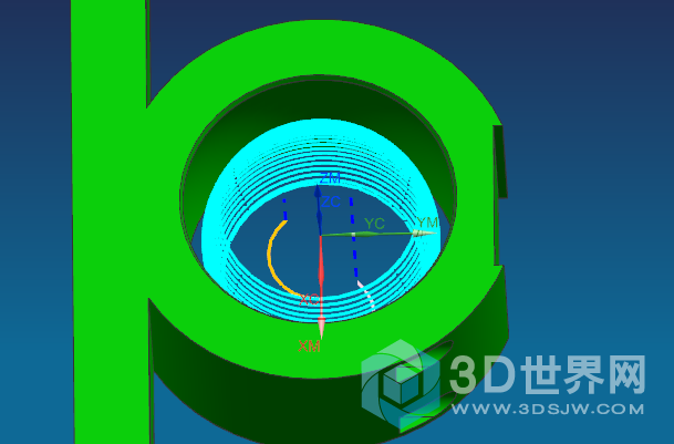

大神帮我看下里面的球型怎么用三轴铣出来,

不才回答一下,首先可以肯定要用T型刀或者糖果刀,然后要走倒扣,最后要有支持倒扣的后处理
加工倒扣和后处理有毛关系啊,别误导别人

有没有大神帮我编下倒扣,D30R5刀

恋上你的纯 发表于 2019-8-2 11:04
你那没有棒棒糖的球刀吗?这个挺好做的啊
棒棒糖的球刀怎么走刀路

定做把刀锣

你那没有棒棒糖的球刀吗?这个挺好做的啊

实际上你完全可以在数车上做出那个孔再线切割外形 这样更方便

用球刀走倒扣
