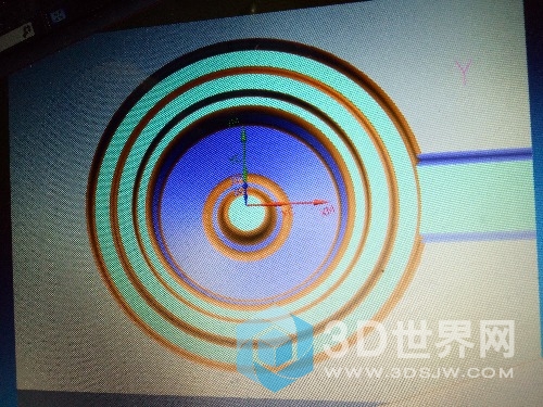

如何把型腔里的曲面加工的很光滑,手摸起来无刀痕的感觉!!!!谢谢老师!!!!!

减小走刀行距,进给,加工余量。更改走刀方向。最重要的是你的机床精度,精度不够,怎么改也不行。抛光,研磨。换个加工工艺更好

兄弟,你好!希望我罗工的回答对你有帮助:爬面R4(进口球刀)歩距设置0.1以内,尽量高速机走转速12000 进给2000.可达镜面效果,

镜面效果?你的镜面标准也太低了,,
