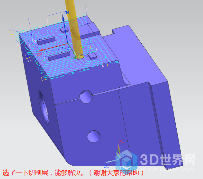

型腔铣开粗,最后一刀不能够完整走完。(之前没有遇到过,这两天出现两次了)小弟是新手,拜托各位指导啦
设置了一下切削层,能够解决问题。handshake:}

发表于 2018-5-11 22:04:40 | 只看该作者
切削层里 底面选下试试

 楼主| 发表于 2018-5-12 08:24:41 | 只看该作者
a12241918 发表于 2018-5-11 22:04
切削层里 底面选下试试
您的是正解,能够解决问题
