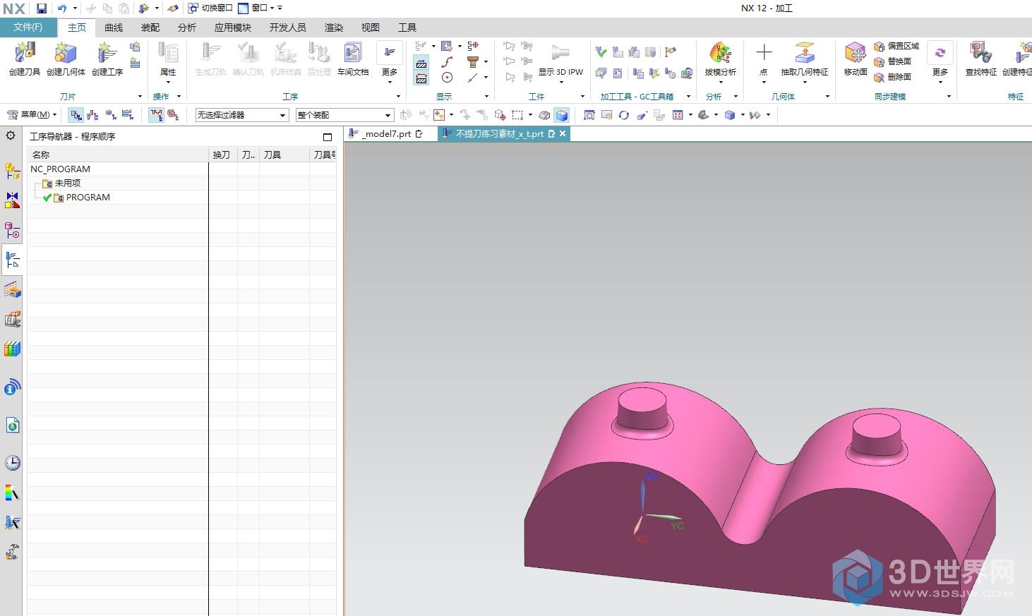

[已回复] 为什么我的UG12区域轮廓铣里面没有引导线加工

请你看这个教程
http://www.ugsnx.com/thread-188752-1-1.html
请问为什么要加环境变量才可以呢
感谢!问题解决
加环境变量二个:
引导线
UGII_CAM_ENABLE_GUIDED_CURVE=1
区域螺旋
UGII_CAM_ENABLE_AREAMILI_SPIRAL=1
