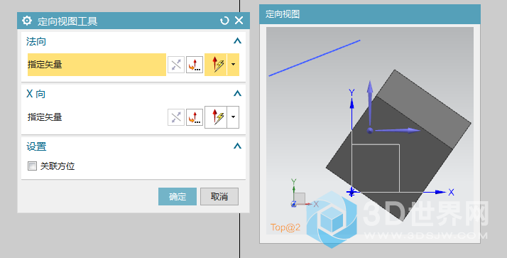

其实我就是想在建模或者加工模块中用那个定向视图工具, 有时候编程时零件装配后是斜的,不想移动对象 这时想要定向视图会很麻烦  有没有快捷的 就像那个制图模块里的定向识图工具,只用选法向和x向就可以摆正的

你编程不用外挂的吗,外挂里有摆正的,不用外挂就用“移动”里的从坐标系到绝对坐标系

兄弟 你没明白我的意思,用外挂我也会 ,我是不想移动零件,只是临时的摆正看一眼   就像F8一样看一眼,我感觉制图的那个定向视图工具更好用

兄弟,你好!希望罗工的回答能帮到你:用动态坐标加坐标视图即可快速实现

奥,那选择面,再按F8
