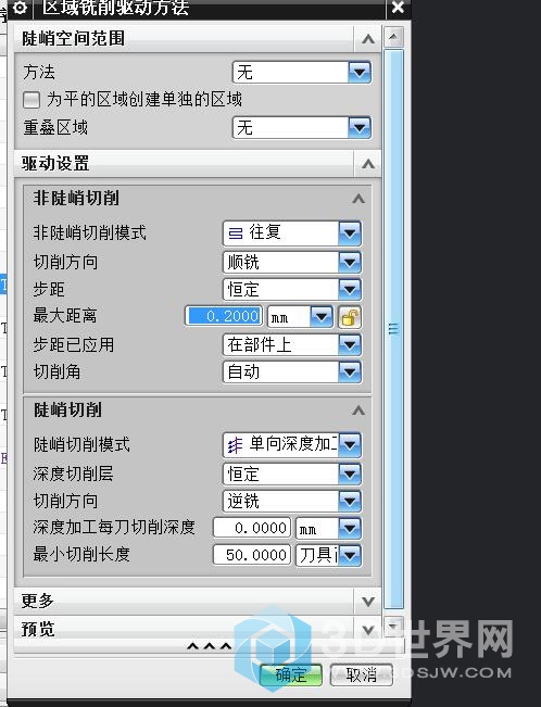

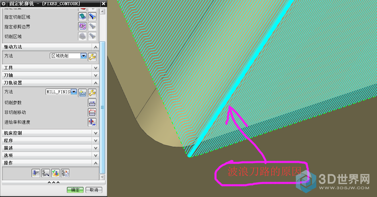

各位大仙:最近学UG刀路,困难多多 帮我看看为什么有波浪刀路
参数设置如下
拜托 求解答

不要选面,用轮廓裁剪看看行不

这是挤刀的现象,可以把公差调细点。延伸取消,最好的效果是不选区域面,
