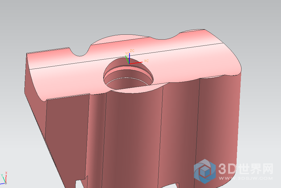

3D倒角,各路高手帮忙解决下。使用刀具为D6mm*90°倒角刀,或D6mm*60°倒角刀。零件曲面倒0.3的倒角。
之前一直使用轮廓3D倒角。但容易过切或漏切。
也试过轮廓区域,没试出来。
求解。。。

可用边界或曲线驱动,用倒角刀倒3d角会不准确的,若要准就先把模型倒角后再加工倒角面

已OK,多谢
