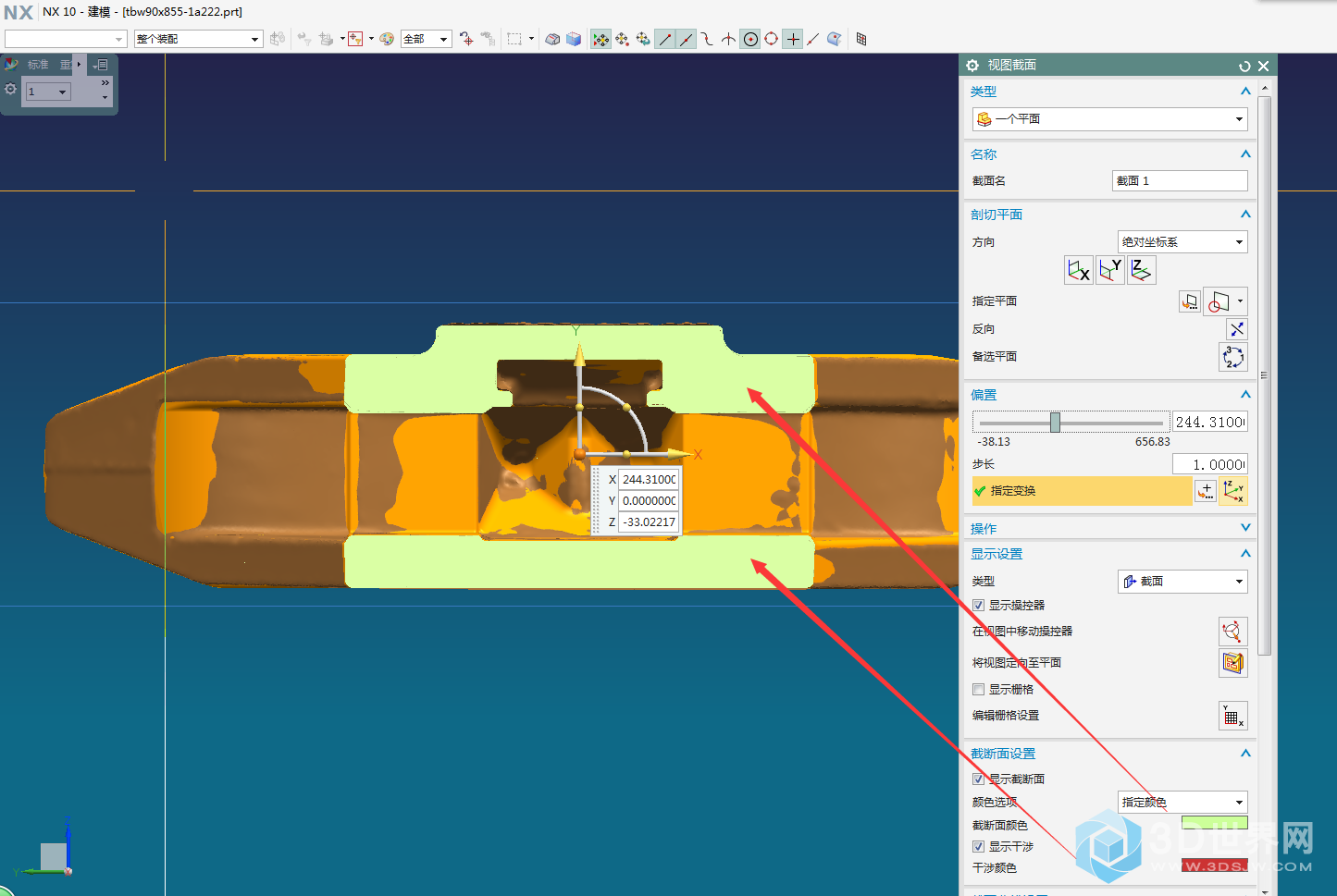

UG10.0跟GU8.0视图截面的对比干涉效果红色部分
UG10.0 实体跟STL截面视图的时候,干涉功能显示不出来,是什么原因,还石版本自身原因?实体跟实体UG10.0可 ...
这个是UG8.0的视图截面效果,可以清楚的显示出干部分

有大神帮忙,研究下?这个视图截面干涉功能是能设置过来的?还是UG10.0版本自身问题?

有这个功能的

把10.0打个补丁试试看行不行

没这个功能了,估计被开发的人取消了 ,我下了11.0的版本看了下也没有了,只能实体跟实体,实体跟STL截面拖拉的时候是透明的。
