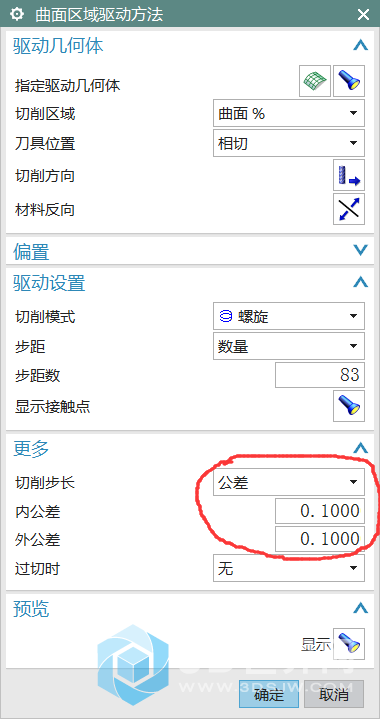

求解;已知切削步长内外公差0.1左右,产品长度150,切削区域曲面直径65,那么过切问题的长度是多少,下一步知道过切长度,如何计算下切削步长内外公差多少,达到没有过切问题?大神们能给个解答下,谢谢!

兄弟,你好!希望罗工的回答能帮到你:精加工公差0.1肯定不行的。我开粗都才0.02  光刀0.005了

不是精加工!是切削步长内外公差!俺加工模式是精加工或半精加工

在检查过切的时候设置公差,可以知道!比如先把公差设到0.005,会检查到过切,就把公差调到0.01,还会检查到过切再加一点,做到心里有数

这个已经做过无数次!过切检查时长,俺按0.0精度~0.0000精度体验多次了!方法是个很慢滴!所以求个数学公式来计算准确公差多少精度!

有准确的值吗?一般都是不断尝试。
