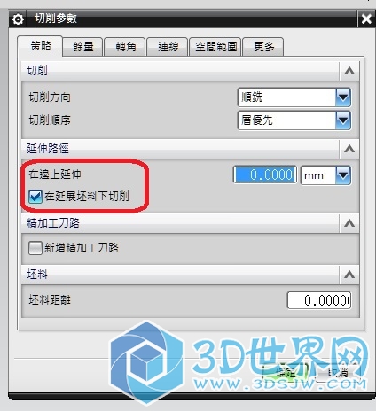

如题~~出现对网格切面的情况下刀路计算会非常慢,十什么造成这种问题的呢

发表于 2017-4-11 19:05:30 | 只看该作者
我也遇到这种问题, 就是部件面太乱

发表于 2017-4-11 21:27:19 | 只看该作者
將在延展坯料下切削 打勾應該就不會了~希望有幫到你

发表于 2017-4-11 22:58:57 | 只看该作者
兄弟,你好!希望罗工的回答能帮到你:第一个原因是造型设计是用其他软件设计的(多数为日本软件),二是因为面多造成的。

发表于 2017-4-12 02:22:32 | 只看该作者
特别是用的面有重叠   错面  烂面 当萌新或懒人  一次框选  那算的 那叫一个慢  。。  一次朋友做的图就是框选怎么都生成不了程序 。。结果单个面一个一个点 的  选了20分钟  然后以算就出来了 。

您好~感谢您的回答~我要是重新创建一条型腔铣再算就没有这个状态了这是因为刀路计算次数过多造成的么
