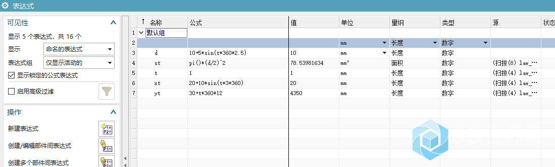

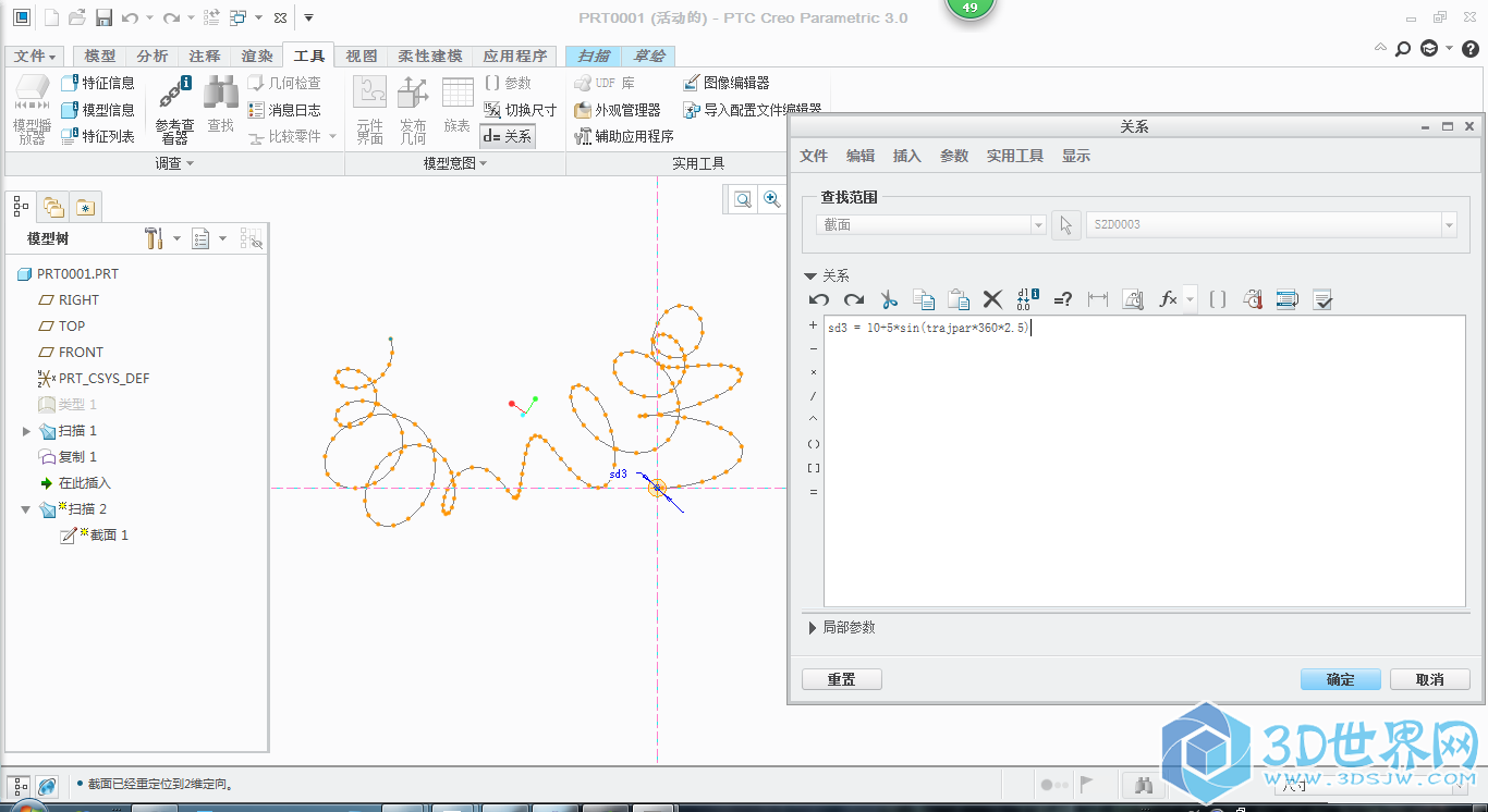

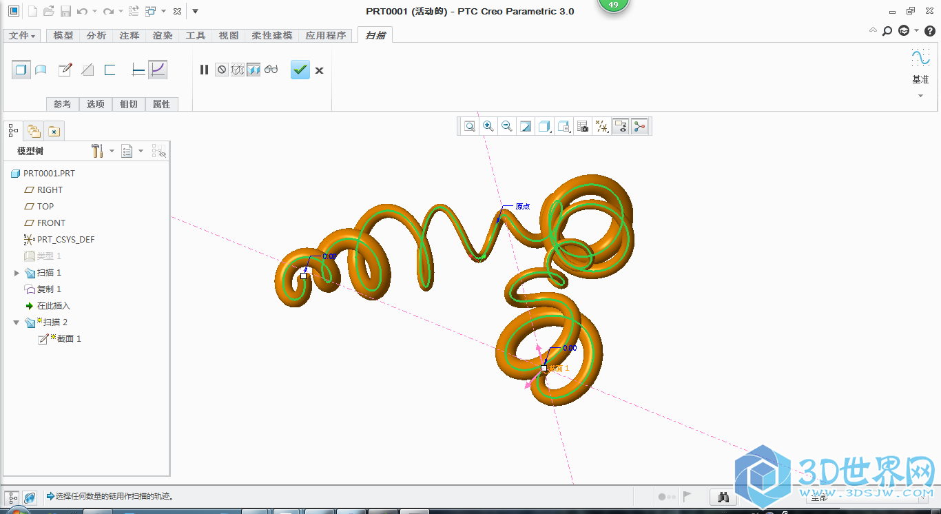

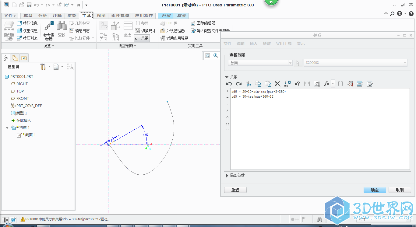

proe里面有个神奇的trajpar参数,在变截面扫描中起到很大的作用,像这个图所示,它有两条导引轨迹线,第一条是完全随意画的3D光滑曲线,通过trajpar参数控制画出绕该导引线旋转的曲面(曲面的外边界每一点距导引线对应位置的长度也通过参数控制变化),曲面的外边界形成第二条导引轨迹线,一个变直径的圆通过该曲线扫描得到最终结果,虽然这样的图形往往不符合实际造型中所需要的,纯属技术探讨,想知道在UG中有没有类似的方法来控制扫描特征(说白了,核心就是第二条轨迹线的画法),可见那属于比一般的螺旋扫描更随意和自由一些的扫描特征。
最终结果
最终结果

控制扫描截面(变化的直线)
控制扫描截面(变化的直线)
第二条轨迹线
第二条轨迹线

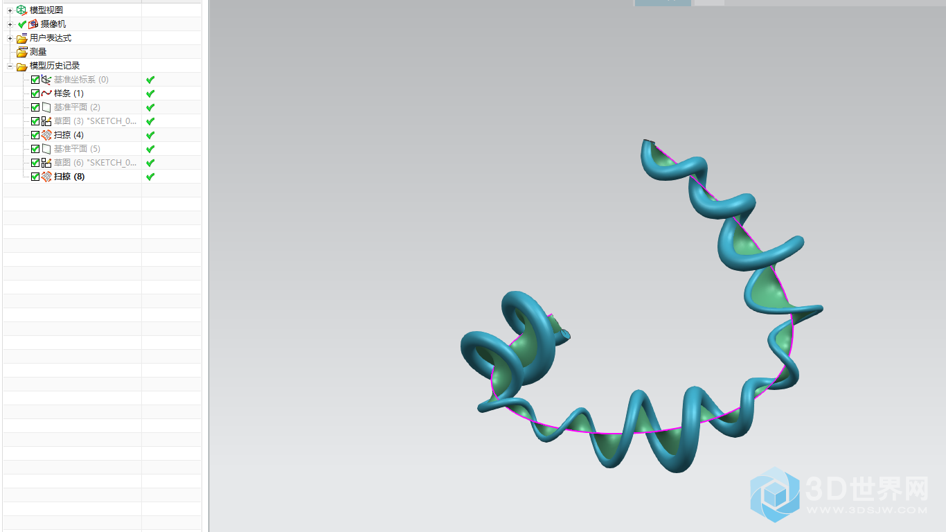

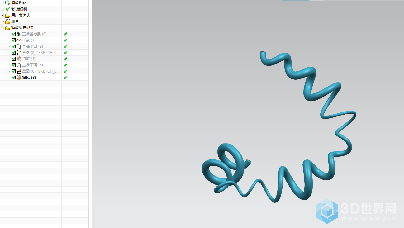

要说参数化,估计哪个三维建模软件都玩不过ProE,之前偶然在网上看到过UG画的类似的这种纯参数控制变截面的扫掠图,别扭的很,现在不知道上哪找去,可能是UG的这方面高级指令我还不知道吧。。。

同问 PROE 变截面扫描感觉挺好的,就不知道UG是否有类似的功能 虽然有的图 UG也能画 但是步骤多了 ,不如PROE 里面 一步就可以完成 大神不信赐教
