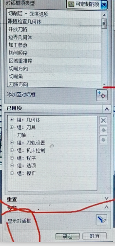

各位仁兄,请问有谁知道图片中的工具条是什么名字,怎么调出来(UG编程)
工具条样子
工具条样子

定制对话框  ,在工序类型里面   如型腔铣——选项——定制对话框

O(∩_∩)O谢谢啦,完美的解答了我的问题!
