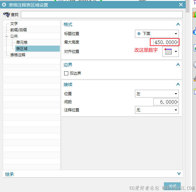

如图片,为什么总是有几个不能显示?
零件属性都是一样的设置,高手们给解释一下呗,谢谢

谢谢,好像是解决显示的问题了
但是明明是21个零件只显示19个?

零件明细表这个范围设置问题,你可能有二级装配,仅顶层的话就要少零件,所有层级的话就要多零件。还有检查下零件的属性是不是名称那里没给。

需要改表格中最大高度数据
