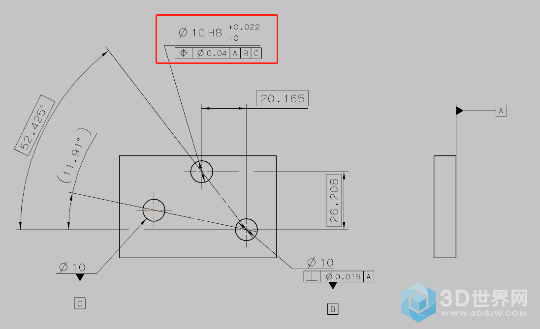

齿轮计算侧隙需要输入中心距的公差值,图纸上面是位置度控制的,该如何转化呢?请指教

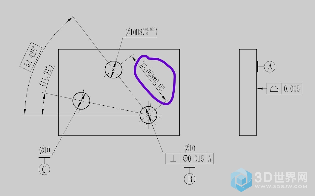

发表于 2021-11-12 14:15:40 | 显示全部楼层
可以转化,但是有方向了。见下图

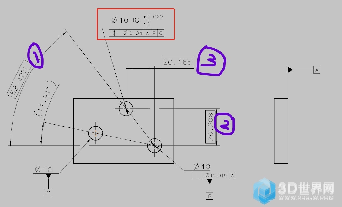

另:你图中的1、2、3尺寸已经形成封闭尺寸了,见下图。
要么一个角度1+一个距离尺寸2/3,要么两个距离尺寸2、3。
首先讨论本帖的主要问题,我的理解好像是这个涉及到位置度公差带的问题了,如果只是这么简单的正负位置度的公差值总感觉哪里不合理。。。是不是要开个根什么的,忘了,,噢,开跟好像是计算直线距离,就是你这个图上面的尺寸
然后你说的三个尺寸形成封闭尺寸,我的理解是基本尺寸不会构成封闭尺寸
以上各抒己见

发表于 2021-11-12 15:55:00 | 显示全部楼层
北欧男神 发表于 2021-11-12 15:37
首先讨论本帖的主要问题,我的理解好像是这个涉及到位置度公差带的问题了,如果只是这么简单的正负位置度 ...
你提出的问题是把这个0.04的位置度转化到中心距尺寸上来,位置度加了φ符号的,公差带是一个φ0.04的圆柱,不涉及什么开根号的。

发表于 2021-11-15 22:43:04 | 显示全部楼层
理论正确尺寸(基本尺寸)不存在封闭环一说。因为孔B本身是平面方向的尺寸原点,所以孔B的垂直度要求不管多少,对ID 10 H9之间的距离都没有影响,真正影响距离的还是位置度A|B|C的要求0.04,所以换算下来ID 10 H9的孔相对于基准特征孔B的尺寸公差应该是+/-0.02。还有,好像帖子里你手工@我实际系统没有提醒到我,我是刷帖看到点进来的发现你在Q我的。

理论正确尺寸(基本尺寸)不存在封闭环一说。因为孔B本身是平面方向的尺寸原点,所以孔B的垂直度要求不管多 ...
我后来也想了下,问题的关键是这两个孔的位置度公差是圆形公差带,所以换算成线性公差是±0.02
